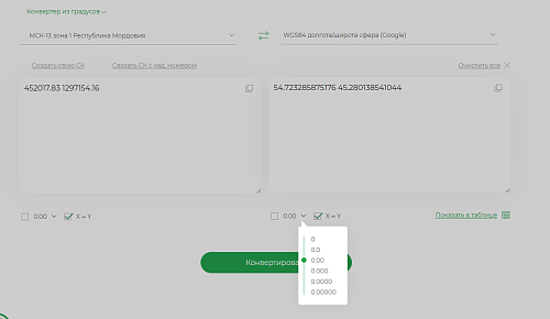

Пытаюсь конвертировать координаты из МСК кадастрового округа в WGS84.
Получаю каталог в градусах с точностью до 2 знаков после запятой.
Ни минут ни секунд. Хотя на карте объект отображается корректно по месту.
Просьба убрать ограничение на число знаков после запятой.
Дайте пользователю возможность выбрать точность преобразования.

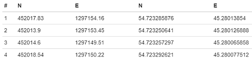

Выкладываю скриншот от конкурентов, как это должно выглядеть.

В веб-сервисе "Конвертер координат" Вы можете установить необходимую точность для получения наилучшего результата конвертации, открыв выпадающий список у параметра "0.00" в правом блоке.
