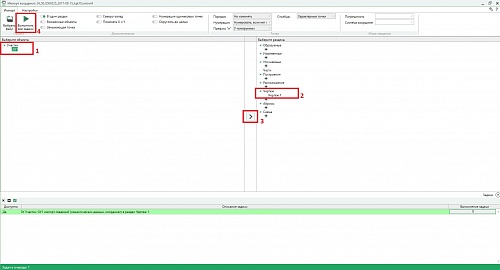

Доброго времени суток!
Не могу разобраться в механизме импорта координат из текстового файла в Полигон Про: Межевой план.
Импорт сведений из файлов текстовых форматов осуществляется с ленты «Импорт» любого программного модуля платформы «Полигон Про». В открывшемся меню (см. скриншот):
1. В левой части окна раскройте дерево объектов путем двойного щелчка левой кнопкой мыши по "Участки";
2. В правой части необходимо выбрать раздел, в который происходит импорт данных;
3. Нажмите на стрелочку, которая расположена в центре окна;
4. На панели инструментов нажмите "Выполнить все задачи".
Для быстрого освоения программных модулей платформы «Полигон Про» рекомендуем ознакомиться с руководством пользователя, статьями, вебинарами, видео-уроками опубликованными на нашем сайте:

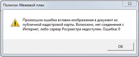

Спасибо! Еще один вопрос, во вкладке расположение не подгружается растр публичной кадастровой карты
Сообщений: Баллов: 211Регистрация: 21.03.2017
24.10.2018 09:48:38
Роман написал: Спасибо! Еще один вопрос, во вкладке расположение не подгружается растр публичной кадастровой карты
В связи с техническими работами на портале Росреестра был изменен порядок получения снимков публичной кадастровой карты (порядок получения космоснимков изменен не был, в связи с чем их подгрузка осуществляется корректно).
К сожалению, Росреестр заранее не предоставляет информации о проведении технических работ.
На данный момент специалистами Программного центра ведется активная работа по реализации новых механизмов подгрузки снимка публичной кадастровой карты. Как только ошибка будет устранена - мы сразу же оповестим наших пользователей. Следите за новостями в рассылке и на сайте.
Приносим свои извинения за доставленные неудобства.

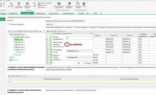

Пожалуйста. Ранее, в межевом плане, было возможно автоматически заполнять номера точек и ставился один номер для всех совпадающих. Теперь, после обновлений, получается сквозная нумерация. Исправьте пожалуйста.
Сообщений: Баллов: 116Регистрация: 19.02.2020
22.06.2021 07:16:28
gwer7 написал: Пожалуйста. Ранее, в межевом плане, было возможно автоматически заполнять номера точек и ставился один номер для всех совпадающих. Теперь, после обновлений, получается сквозная нумерация. Исправьте пожалуйста.
Проблема некорректной работы функции "Один номер для всех совпадающих" при нумерации точек в программе "Полигон Про" была обнаружена ранее, информация о проблеме передана разработчикам для исправления в следующих версиях программы.
Благодарим Вас за информацию о проблеме и за проявленный интерес к нашим программам!
