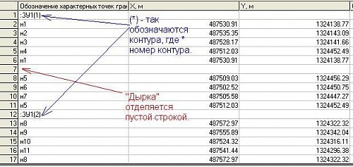

Добрый день! Формирую XML-файл по уточнению земельного участка национального парка. Внутри общего контура земельный участок содержит "дырки". Подскажите, как формировать раздел "уточняемые": координаты отдельных контуров по приказу № 412 необходимо заводить, пропуская одну пустую строку. Все делать в одном разделе либо необходимо для каждого замкнутого контура ("дырки") добавлять новый раздел "уточняемые". Спасибо.

Дмитрий Лысенко пишет: Добрый день! Формирую XML-файл по уточнению земельного участка национального парка. Внутри общего контура земельный участок содержит "дырки". Подскажите, как формировать раздел "уточняемые": координаты отдельных контуров по приказу № 412 необходимо заводить, пропуская одну пустую строку. Все делать в одном разделе либо необходимо для каждого замкнутого контура ("дырки") добавлять новый раздел "уточняемые". Спасибо.
Здравствуйте! Координаты участка как при уточнении, так и при образовании указываются в таблице раздела "1. Сведения о характерных точках границы уточняемого (образуемого) земельного участка". Как именно вносить координаты показано на скриншоте (представлен скриншот на образование, на уточнение данные вносятся в таблицу аналогичным образом), который приложен к ответу.
