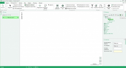

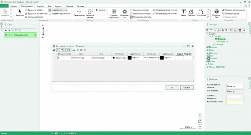

может не нашел закладки в инструментах, но очень полезная будет функция " создание точек по координатам вручную"

В программном модуле «Графика» платформы «Полигон Про» для создания объекта по координатам вручную Вам необходимо в дереве объектов (поле «Объекты») создать объект (например, :ЗУ1), добавить контур объекта, нажав на «+ Контур», установить курсор на внешней или внутренней границе объекта. Затем, через кнопку «Координаты» необходимо вызвать таблицу, в которой вручную вводятся координаты объекта (для примера см. скриншот 1 и скриншот 2).

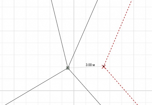

А так же как отмерять расстояния от точек? Часто координируется точка в 2-3 м от характерных точек участка. Вообще бы неплохо сделать видео урок. Загрузка точек по координатам. Потом по ним и промерами от них начертить участок. Промерить расстояние до соседнего объекта. От пары закоординируемых точек ОкСа и построенного участка по промерам построить весть контур ОКСа. А также потом его план этажа. Нумерация одним кликом по часовой отдельно красных н1 и 1. Это же графика все таки.. Как то туго все. В автокаде можно строить на уровне интуиции, а тут все искать, и тормозит еще. А всего 500 участков загрузил.

Для того, чтобы сформировать точку на определённом расстоянии от черновой, вы можете, с помощью функции "Привязываться к точкам" поставить новую точку ровно на черновую, а затем, с помощью функции "Переместить" сдвинуть на необходимое расстояние (Рис.1) Чтобы измерить расстояние до соседнего объекта можно использовать инструмент "Полилиния", либо "Полигон", построив отрезок между двумя точками, либо линиями объектов, при построении будет отображаться расстояние между поставленной точкой и курсором. На данный момент в разработке находятся дополнительные функции, позволяющие упростить работу по подготовке поэтажных планов, а также дифференцирования цвета нумерации новых и существующих подписей точек объектов. На данный момент доступна функция автоматической нумерации точек объекта с помощью одной кнопки с настройкой параметров. Если у вас возникнут дополнительные вопросы, вы всегда можете обратиться в нашу .

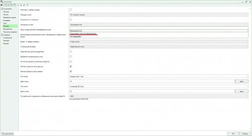

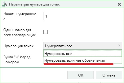

А если нумерация в списке идет не по порядку, с разрывами, с кодами и примечаниями? А список состоит из 200-400 точек?

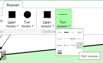

А зачем сделали на чертеже лишние линии соединяющие точки, если для построения нужны только точки и их исходные номера??

Добрый день, если вы имеете ввиду нумерацию только тех точек, у которых отсутствует обозначение, то такая функция предусмотрена в настройках импорта (Настройки, вкладка Импорт Рис.1) - "Нумеровать, если нет обозначения", вы можете указать необходимые вам настройки и они будут применяться при каждом импорте автоматически. Помимо этого, в настройках импорта вы можете указать расположение начальной точки с помощью функции "Начинать с северо-западного угла", изменить порядок точек (по часовой и против часовой стрелки), поменять местами координаты X и Y и т.д. Если вы уже импортировали точки, то настроить их нумерацию можно в окне Параметров нумерации точек (Рис.2), при выборе способа нумерации точек, в списке нужно выбрать "Нумеровать, если нет обозначения", в таком случае существующие обозначения не изменятся, а у точек без обозначения появится нумерация. Также, в вышеописанном окне вы можете настроить и другие параметры нумерации: выбрать с какой цифры, либо числа начинать нумерацию, присваивать одно и то же обозначение точкам, с одинаковыми координатами, указать необходимость подстановки символа "н" перед номером точки.

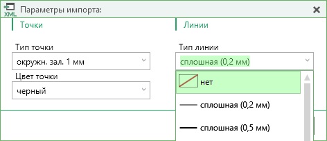

Линии, соединяющие точки могут быть необходимы, когда требуется построить точку, либо границу нового объекта относительно границ существующего, поэтому по умолчанию они отображаются. Однако, вы можете убрать отображение соединительных линий как при импорте (Рис.1), так и после, на вкладке Формат (Рис.2)
