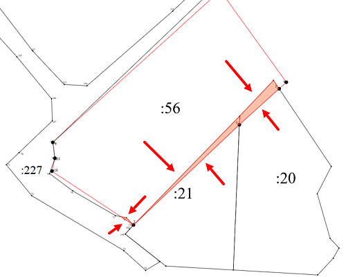

Здравствуйте! Межевой план по исправлению реестровой ошибки получил замечания регистратора о пересечении с границами смежных земельных участков. Но в акте согласования границы этих пересечений были подписаны смежниками. Подскажите, почему межевой план не проходит флк- контроль?
Согласно координатам земельных участков имеются пересечения участка 70:14:0132003:56 с земельными участками 70:14:0132003:20, 70:14:0132003:21 и 70:14:0132001:227. Области пересечений представлены на приложенном изображении.
Для устранения пересечений в границу участка 70:14:0132003:56 добавьте точку с координатами 345246.01, 4322449.14 участка 70:14:0132001:227, также в межевой план добавьте сведения об уточнении части границ смежных участков 70:14:0132003:20 и 70:14:0132003:21.
Для уточнения сведений о границе смежного участка в виде изменения части его границ выполните следующее: 1) добавьте отдельную вкладку раздела "Уточняемые" на смежный участок, 2) в поле "Выгружать данный раздел как:" выберите значение "Уточнение границ смежного земельного участка", 3) в поле "Вид уточнения смежного земельного участка" - "Изменение части границы (от точки до точки), в том числе добавление внутренней границы ("дырки")", 4) в каталоге координат укажите уточняемую часть границы смежного земельного участка (начиная и заканчивая описание существующими точками). Для выгрузки сведений о смежном земельном участке галочка "Выгружать раздел в электронный документ" должна быть установлена.
Также обращаем внимание, что в межевом плане некорректно заполнен каталог координат для уточняемого участка 70:14:0132003:56. Правила заполнения каталога координат раздела "Уточняемые": - не допускается указывать ликвидируемый и новый контур; - начинать описание границы следует с существующей точки; - точки должны идти по границе последовательно; - координаты должны быть прописаны одной границей; - координаты существующих точек, оставшихся без изменения, дублируются в графах уточненных координат, т.е. координаты в графах "X сущ, м", "Y сущ, м" и "X уточ, м", "Y уточ, м" должны совпадать; - координаты точек, которые удаляются, вносятся только в графы существующих координат "X сущ, м", "Y сущ, м"; - координаты новых точек вносятся только в графы уточняемых координат "X уточ, м", "Y уточ, м"; - для точек, которые меняют свое расположение, существующие координаты вносятся в графы "X сущ, м", "Y сущ, м", а уточненные (новые значения) - в "X уточ, м", "Y уточ, м".
В Вашем случае точки 3 и 4 будут неизменными, точки н10, н11 и 8 - новыми, а остальные точки - уточняемыми.
